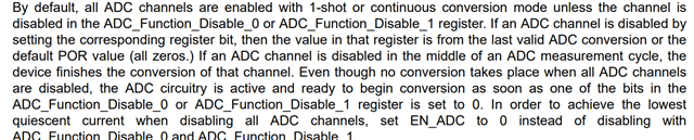

BQ25792: 2E寄存器的值需要每次写入 b4, 才能正常显示ADC采样值
Part Number: BQ25792
2E寄存器的值需要每次写入 b4, 才能正常显示ADC采样值,每次读取ADC后,2E的值就复位了,不刷新就回到了默认值,读取的VAC1 ,VAC2 BAT,等 ADC值就不正常,是哪里的配置不对呢?怎么配置一次,不自动复位为默认值呢?
