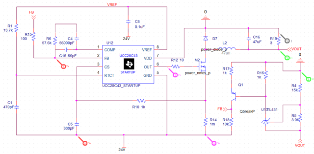

负压输入-24V,负压输出-18V,输出电流5A。采用UC2843控制芯片。使用的拓扑结构是Buck镜像拓扑。具体可参考该篇文章负输入电压的“平行宇宙 (Parallel Universe)” - TI.com。

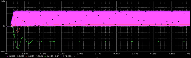

目前使用PSpice for TI进行仿真,但仿真结果有问题,设置的是12V,但实际出来的是24V,和输入电压基本一致。这个应该是和反馈有关,但这一块反馈不会很准确,根据电路分析来看,可否帮忙看下如何优化。
绿色是TL431旁的反馈电压,橙色是反馈引脚电压。
