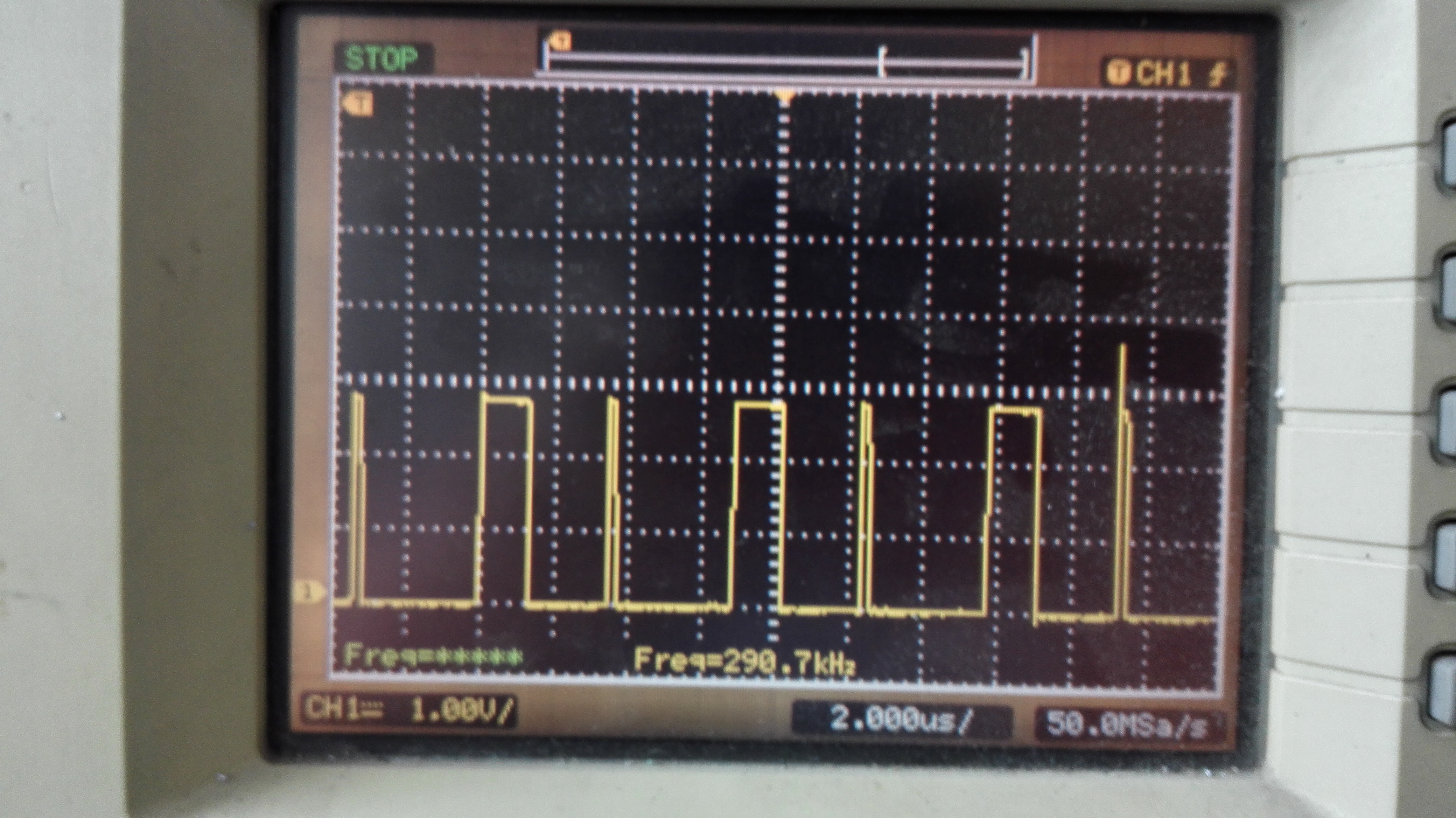

这是LM5576的框图,从图中还是很容易看出来他是如何工作的。我的工作状态是48V输入,3.3V输出,输出电流在0.6A左右。
这个是用示波器采集到的输出波形,可以看出在每次MOS管开通的瞬间都有一个很高的尖峰脉冲,但是我不是很清楚怎么去掉这个尖峰脉冲,请求高手指教。
续流二极管旁边我也加了RCD电路,但是对这个尖峰影响不是很大。震荡频率我也从300Khz降到了100KHz。
是不是有一部分原因是布板问题,因为结构紧凑的原因此板布局不是很好,对波形产生了干扰。
