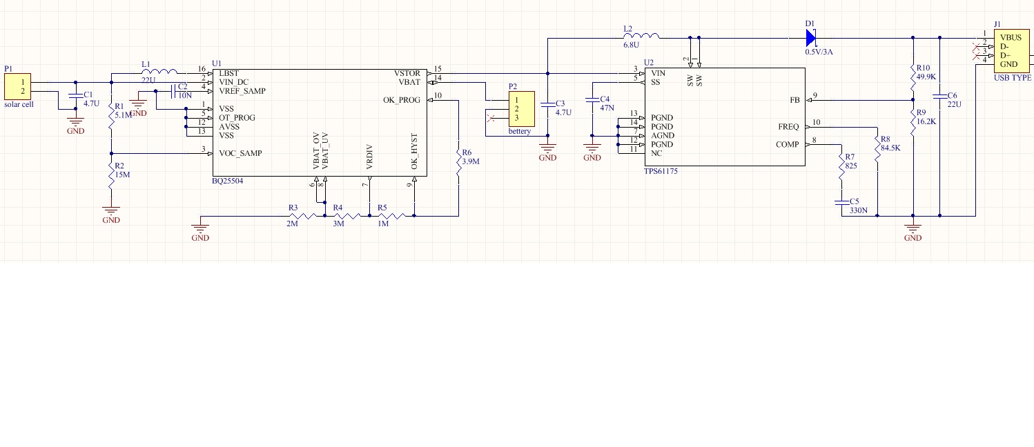

我用WEBENCH模擬輸入 2.9-3.7V 輸出 5V 1A ,但實際電路我輸入3.7V 0.1A輸出卻只有0.26V 請問是哪裡有問題

  • 谢谢你的反馈,如果是这样,麻烦你把你的电路图附上来,你的设计电路与WEBench软件提供的一致吗?元器件的选择是否一致?特别是电感以及芯片的设置。
    如果你的电源供应器是指可调电源设备,请将该电源设备设置为CV模式输出,最大输出电流限制设置为1.4*Ioutmax *Vout/Vin
  •  電路與WEBench软件提供的一致,元件是找數值一樣的元件,沒有與軟件一致。電路目前只有焊接TPS61175 boost的部分

  • 你的实际电路板上的二极管的阳极和阴极是否装反了?应该是阳极靠近电感 阴极靠近输出端
    把Fb两端的两个电阻焊下来 直接测量一下 看看其本身是否符合规定值。从而判断是否与电阻本身有关。
  • 謝謝您的建議 發現到是二極管接反了,更正後空載輸出達到9V, 但我接上數位負載器設定電流1A時,電感會一直逼逼叫,而輸出電壓會不穩定,從3V~4V之間來回跑動

  • 电感发出音频范围内的啸叫声一般分为两种情况,一个是电感饱和以后内部发生啸叫,另一种是电感安装底座与PCB基座出现共振。在你的电路中应该是电感饱和了,导致电感饱和原因一个是你电感饱和电流值选择本来太小,电感的饱和值应该大于最大输入电流峰值的20%以上;另一个可能是因为输出电压不断抬升导致电感电流一直增加直到饱和。

  • 謝謝您的建議,發現到電感的飽和電流為1.74A,低於換算出來的最大输出电流限制
