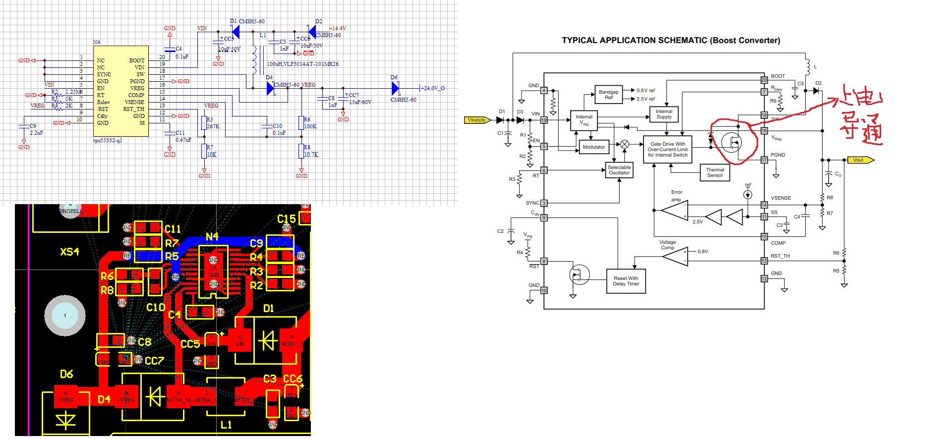

尊敬的TI工程师:
您好,我利用TPS55332-Q1设计了一块电源板,但是一上电就出现短路现象,电感L1很烫,之前怀疑是芯片问题,换了一批芯片,发现其中有几片是好的,上电不短路,输出电压都对,但是空载的时候,电流就到了400+mA,而且电流值一直再跳,感觉也不对,电路是手册上的推荐电路,一点都没变,请您指导,原理图和PCB在附件中。

Hi
空载都有400mA, 说明电流都被芯片消耗掉了,很可能是芯片质量问题。
对于新产品设计,如果没有绝对可靠的芯片都建议在TI网上申请免费样片,避免因为芯片问题造成的困惑,见如下网站:
Hi
电路建议直接贴上来,或者采用PDF档附件。
另外注意一下,您的电感选择,饱和电流一定要足够。电感饱和电流太小,带重载很容易烧芯片。
Hi
你的电路和datasheet: http://www.ti.com.cn/cn/lit/ds/symlink/tps55332-q1.pdf 第十七页的电路是一样的。建议电感选择饱和电流1A以上。
按照这个电路,开关频率80kHz, 当正常输出24V/0.21A, 输入应该在稳定400mA左右。
如果出现了持续的3A输入,并且流入芯片,芯片是一定会发热的(按照MOS功耗3*3*0.5=4.5w, 热阻35℃/w*4.5w=157℃,加上环境温度,芯片温度超过18度。)
也就是说确实存在输入电压对GND短路,但是电流没有流入芯片,请检查你的焊接,输入电容,输出电容等,或者可以直接量Vin对GND的阻抗来确认。
Hi
datasheet有参考layout,推荐参照。注意SW脚离电感不要太远。
