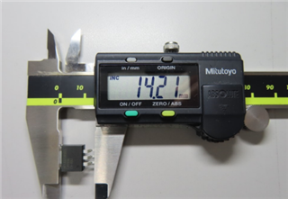

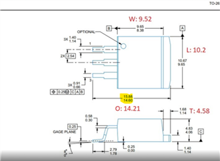

这颗料是在TI官网购买的,单号:TO2729657,实际测量芯片本体,不符合规格书参数,规格书上是15.88和14.6,实际测量是14.21,图二上红色文字标识是实际测量数据都和官网规格书上不一致。麻烦解释一下为何有这种情况。

确认一下是芯片本体尺寸差异,还是pin脚尺寸差异?
或者你可以直接联系购买渠道TI的客服说明情况,因为我们这边主要是针对客户芯片使用中的技术问题。

上面上传的测量图片不对应,你也可以上传上来看看?
首先需要确认测量的准确性。
其次如上面所说,你可以直接联系购买渠道TI的客服说明情况,因为我们这边主要是针对客户芯片使用中的技术问题。
