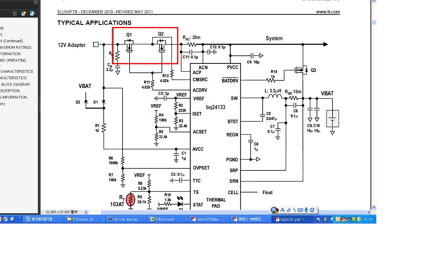

BQ24133输入端怎么两个MOS管,什么作用?
参考设计的输入端Q1,Q2两MOS管的作用是什么?
  • Q1是输入保护MOSFET
    Q2是防倒灌保护MOSFET,若没有这个MOSFET,电流能通过Q1的体二极管倒灌到输入源。
  • Q2我明白了,Q1是保护什么?防止输入电压过高,还是输入电流过大,还是和防反的?
  • 从电路图可以看到,Q1和Q2之后就是PVCC(充电电路负载)以及系统输出端(系统负载),如果没有Q1,开机时,PVCC和系统输出端的电容(一般为10uf和40uf)会使得输入源承受很大的电流应力,因为这些容性负载而出现一个很大的涌浪电流,甚至使得输入源被瞬间拉低,而芯片的UVLO恰好是要检测输入源直接输入端AVCC,所以甚至会造成启动时出现错误的欠压保护,加入Q1以后,因为MSOFET 的开启特性,所以在其g-s电压逐渐向开启电压转变至过驱动的过程中,输入电流是缓慢的增加的,就不会在瞬间拉低输入源。同时也可以通过额外的g-s g-d来进一步的使得启动过程更加平滑。
