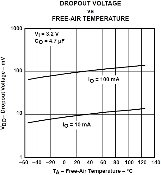

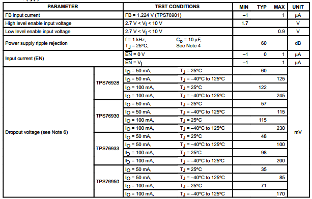

我想请教一下,TPS76901这款芯片当输入分别为多少时,输出可以为3.3V和5V?
另外,能否再介绍几款输出电压为3.3V和5V的TI芯片呢?谢谢

在list的条件上固定输出, 3.3V(范围), 5V(范围) ,即可以看到所有这类芯片,非常之多。(可调输出需要外部增加电阻,没有必要)
