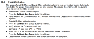

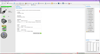

我使用10Ω作为负载校准电流,其电流分别在208mA,

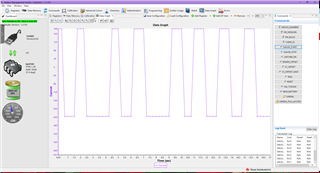

1.在连接负载的情况下,我在填入-208后校准电流.但是在我断开负载后,电流在-236~184之间波动
2.在此之后我对CC offset和board offset校准后,电流没有归零,依然如此
3.我没有办法使用更高的电流对其校准,在我使用1.5Ω的电阻作为负载时,电池断开了连接
