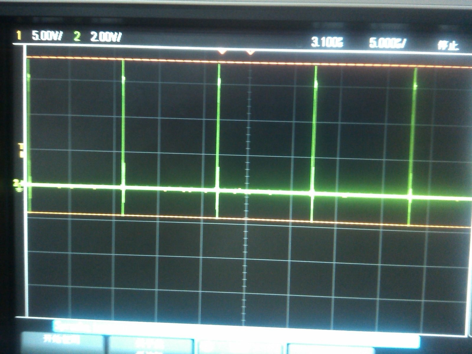

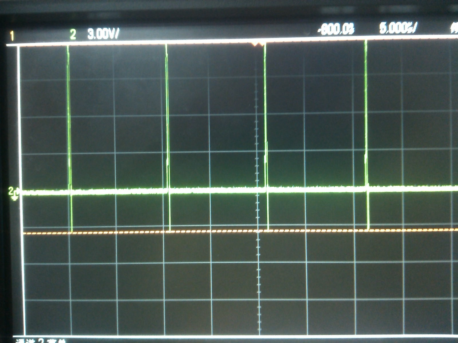

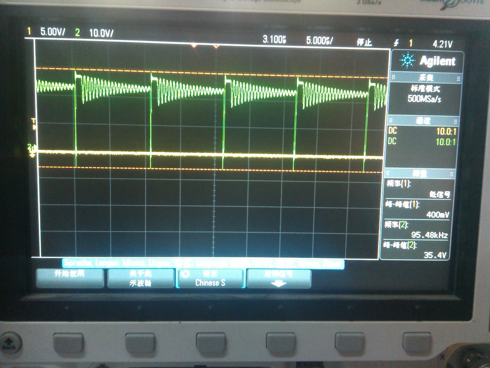

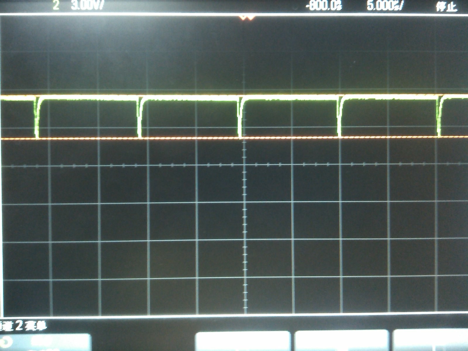

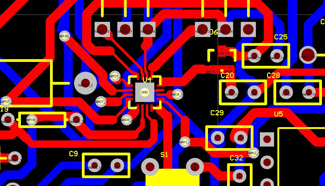

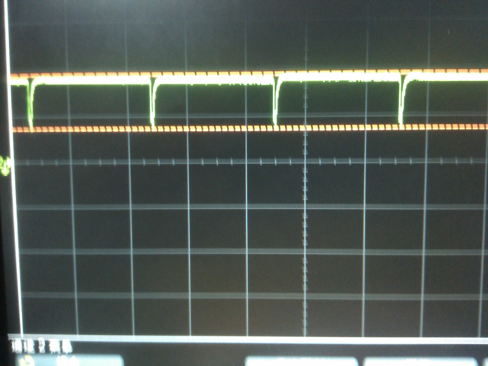

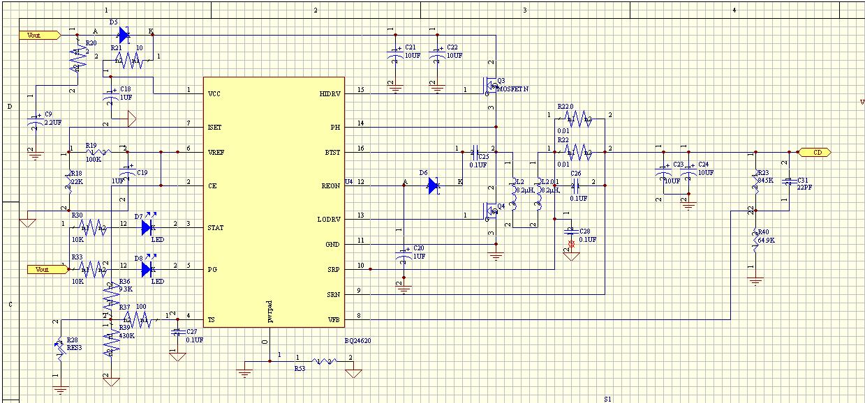

重新做了一个板子,原理图 PCB如下,14 15 13脚在没加MOS管和电池的时候波形如下,问,正常的波形是这样吗,我调出来的那块板子同等实验条件下,14 15脚波形为直线6v左右,请问那个波形是正确的,最好给出1415 脚波形图

你的图片只有一个电路图 ,其他的图片可能要分几次才能贴出来。
14 15脚一个是开关节点,也就是上管驱动器的“地”,一个是上管驱动脚。
如果要观察这两个pin脚是否正常,那么我们应该让这个充电器处于充电状态,即加入电池和适配器,完成电池检测以后,
14脚的波形应该是在-0.5V和Vin之间周期跳转,而HIDRV则周期性的出现接近Vin+REGN-vdiode 的高电平(打开上管时,自举电路将这个电压抬升到Vin以上)
