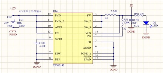

关于TPS62143的使用问题?
设计中 采用如下的电路图,为什么输入电压等于输出电压,为了降低风险,我将输入电压降低到9V还是一样,输出始终等于输入!请工程师解答?是否会因为高温焊接把片子损坏!
  • Hi
       看起来像是芯片已经烧掉了,断电测试PVIN与SW脚阻抗,判定芯片内部MOS是否以及击穿。
       如果是这样的话,可能是你的输入电压异常导致的,或可以采用较低的输入电压测试。
      如果你用到较高的电压15V或以上,你需要注意启动是采用软开关,以及输入的走线要尽量宽一点,输入电容尽量靠近芯片脚,避免输入产生震荡,出现超过20V的电压。
  • 换个芯片试一下,同时将换下来的芯片测试下PVIN和SW之间的阻抗。
