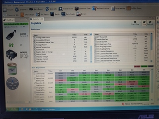

BQ34110: 成品庫存後電池顯示容量下降問題
Part Number: BQ34110
我司使用TI BQ34110的機種有發生生產完成並開啟LF_ENEOS_EN功能後當時讀取容量顯示90%,未做learning就庫存約半個月後,容量顯示掉到79%的問題,發生機率約3~4%,麻煩協助確認可能是什麼原因造成這種現象,謝謝!!
