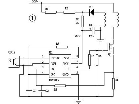

    这是关于3842设计的一些注意事项,与大家分享:
    用UC3842做的开关电源的典型电路见图1.过载和短路保护,一般是通过在开关管的源极串一个电阻(R4),把电流信号送到3842的第3脚来实现保护.当电源过载时,3842保护动作,使占空比减小,输出电压降低,3842的供电电压Vaux也跟着降低,当低到3842不能工作时,整个电路关闭,然后靠R1R2开始下一次启动过程.这被称为打嗝(hiccup)保护.在这种保护状态下,电源只工作几个开关周期,然后进入很长时间(几百ms到几s)的启动过程,平均功率很低,即使长时间输出短路也不会导致电源的损坏.由于漏感等原因,有的开关电源在每个开关周期有很大的开关尖峰,即使在占空比很小时,辅助电压Vaux也不能降到足够低,所以一般在辅助电源的整流二极管上串一个电阻(R3),它和C1形成RC滤波,滤掉开通瞬间的尖峰.仔细调整这个电阻的数值,一般都可以达到满意的保护.使用这个电路,必须注意选取比较低的辅助电压Vaux,3842一般为13~15V,使电路容易保护.
                   1是使用最广泛的电路,然而它的保护电路仍有几个问题:
    1. 在批量生产时,由于元器件的差异,总会有一些电源不能很好保护,这时需要个别调整R3的数值,给生产造成麻烦;
    2.
在输出电压较低时,3.3V5V,由于输出电流大,过载时输出电压下降不大,也很难调整R3到一个理想的数值;
    3.
在正激应用时,辅助电压Vaux虽然也跟随输出变化,但跟输入电压HV的关系更大,也很难调整R3到一个理想的数值.

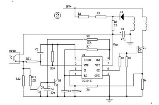

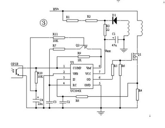

    这时如果采用辅助电路来实现保护关断,会达到更好的效果.辅助关断电路的实现原理:在过载或短路时,输出电压降低,电压反馈的光耦不再导通,辅助关断电路当检测到光耦不再导通时,延迟一段时间就动作,关闭电源.234是常见的电路.2采取拉低第1脚的方法关闭电源.3采用断开振荡回路的方法.4采取抬高第2,进而使第1脚降低的方法.在这3个电路里R3电阻即使不要,仍能很好保护.注意电路中C4的作用,电源正常启动,光耦是不通的,因此靠C4来使保护电路延迟一段时间动作.在过载或短路保护时,它也起延时保护的左右.在灯泡、马达等启动电流大的场合,C4的取值也要大一点.
