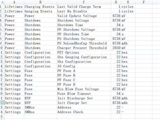

BQ40Z50-R1: 3S3P的电池组经过设备测试,偶尔出线数据错乱的情况,见下图:
Part Number: BQ40Z50-R1
Other Parts Discussed in Thread: BQSTUDIO
                     以上是错乱的位置及数据
电池组在测试时候通过设备设置PWR_SAVE_VSHUT  和  Auto_ship_EN , PS Shutdown Voltage =2200mV  ,Auto ship time =64800(45天),当时测试是没有问题的,但没有检查错乱位置的数据,电池组两三个月后再次测试,充电激活后,很快就又关机了,检查发现触发了SDM,Shutdown Voltage 变为了8738mV;请问这个与设置的自动关机模式有关吗?
发现错乱后的数据,除了1外,其他转成16进制都与2(0010,shutdown mode 指令)有关,这个是巧合还是有什么联系吗?
导致这种情况的原因是什么呢?测试时通信错乱导致的?还是其他因素?麻烦帮忙看看,多谢多谢
