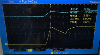

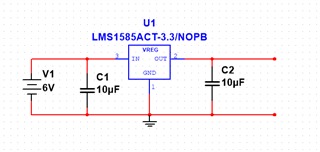

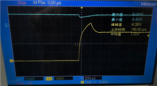

LDO型号是LMS1585ACT-3.3,使用datasheet范例电路,用外部的直流电源供电。3脚输入,1脚接地,0脚、2脚、4脚接在一起,是输出引脚,6V输入,3.3V输出。实验发现芯片冷启动及热插拔输出的电压波形差异过大,用示波器测量直流电源输出引脚及LDO输出引脚的波形,直流电源输出电压正常,LDO冷启动上电芯片输出引脚电压波形正常,未见过冲;但通过热插拔上电,LDO输出引脚电压波形就会出现大过冲,超过3.3V芯片的耐压范围。没找到相关的资料,不知道这个现象是怎样引起的?需要怎样解决或者规避呢?谢谢!
电路原理图:
冷启动上电波形
热插拔上电波形
