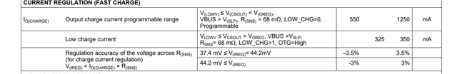

客户有在电池温度在10摄氏度时,降低充电电流为40ma的需求,当前配置寄存器将充电current数值设置为40ma时,从节点上看充电电流还是100ma。
麻烦确认下有没有办法将BQ24157的充电电流设置为40ma
