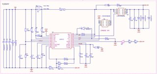

LM5122: 输出超过2A,电压下降,波形消失,不断循环重启。
Part Number: LM5122
  输入:9-18V  输出:48V 5A
实际测试中,12V输入,输出48V2A时,电压稳定;超过2A时,电压下降,波形消失,不断循环重启,请问问题出在哪里。
  • HI
          首先电路借助芯片网站的在线仿真webench确认一下。
          其次波形上确认下输入电压是否有瞬态的拉低? 如果有需要确认输入电容是否足够大,以及layout上是否靠近电感?
          最后确认功率电感饱和是否足够,以及电流保护是否正确和波形上确认sense电阻是否有较大noise影响电流保护?
