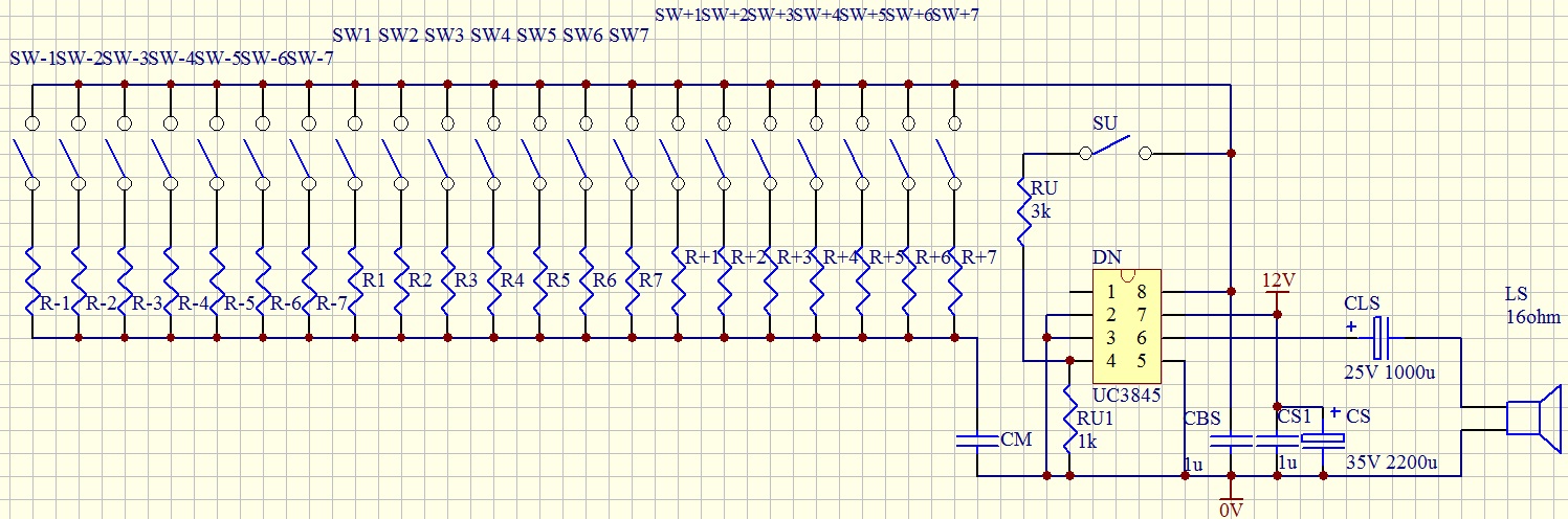

UC384X才艺——电子琴电路
Guru 94471 points
UC384X被广泛用作反激式开关电源。是硬邦邦的工程师玩具。可它们还有丰富的才艺和别类风情却少有认知。
