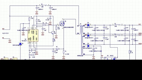

1:原理图1如下:顺便说一下,电路图是鄙人参照资料设计的,如果有不合理的地方请达人指点指点,吾将不胜感激,在做实验时,发现输出电压不正常,+9端带1.6W负载时,负载阻值是48欧,C18很烫手,而且系统工作不稳定,初步猜测是R7与R8的阻值不匹配,或许还有其他原因.
2:将C18(476E/25V)换成(475V/35V),如原理图2所示,这个时候C18的温度很正常,估计是耐压不够,用万用表测量其两端电压是14点多伏,最多不超过16V,估计是尖峰电压已经超过了其额定电压25V,系统频率是120KHz左右,其频率大小由R2和C6决定,看看UC3843的资料就知道了,这里就不去解释了,电源输入是+24V,用数字万用表测量2个输出,电压基本正常,但与实际算的电压有点距离,测量+9V和+27V端电压分别为+9.04V和+29.24V,在这里说明一下,此时+9V端和+27V端所带的负载分别是96Ω和500Ω,功率是0.8W和0.4W,确实比较小,我的打算是先是把系统基本弄正常了,再考虑带其负载能力,按照R10与R12的关系,可以算出+9V端的理论电压为+9.3V,公式是:U=2.5*(R10+R12)/R12,说明电路的输出有损耗,或者TL431工作不正常,用数字万用表测量TL431的2.3脚之间的电压为2.38V,基本正常,正常情况下也就2.5V左右,这是由TL431的特性所决定, 用手感觉UC3843芯片烫手, 测量其7脚的电压为13.2V,即VCC的值,估计和它的发热大有关, 2脚的电压为2.65V,电压偏大,正常的时候也是2.5V左右,动态的,这是由UC3843的内部比较器基准电压所决定, 3脚的电压为0.06V,很小,理想值是0.5V左右, R3两端的电压为0.2V,峰值,由此算得流过UC3843的电流大约为20mA,这个指的是输出部分,流过内部输出三极管的电流, R1两端的电压为10.85V,则ICC=10.85V/5.1K≈2.1mA,8脚的电压为5V左右,基本正常,而且+9V输出端的电压在7.4V-11V之间跳动,其他测试点的电压也都存在跳动的现象,说明系统不稳定,可能是受到了纹波干扰,那么UC3843的发热大的问题在哪里呢?
 3:在R7的旁边并联一个220nF的电容后,效果不明显,说明受纹波干扰的程度不是很大,在用示波器看+9V端的波形时,发现其输出波形是一个锯齿波,而且很有规律,频率在400多Hz,峰值是3.6V,锯齿波的的图形如下所示:
再用示波器看MOSFET管的2脚波形,发现其波形很不规则,正常的波形是占空比输出的波形,如果负载一定的情况下,那么这个波形基本很稳定,MOSFET管的2脚波形如下所示:
看以上2个波形,再根据资料综合分析,首先考虑到的是反馈的地方出了问题,也请教了达人,也同意我的看法,反馈的地方可能有元件的值不匹配,使得系统产生了振荡。
于是将C9(22uF/25V)电容换成10uF/25V的电容,再用示波器看+9V端的波形时,发现其输出波形还是一个锯齿波,而且很有规律,频率在1KHz左右,峰值是2.08V,整个波形在8V-10.1V之间浮动,说明上面的推测是对的,反馈上的问题,只改动了一个参数,就有很大的变化。(以下实验的时候,+9V端和+27V端的负载分别为48Ω和500Ω)
继续把C9改成4.7uF/35V的看看有什么变化,把C9改成4.7uF/35V的电容后,再用示波器看+9V端的波形时,发现其输出波形还是一个锯齿波,而且很有规律,频率在1.4KHz左右,峰值是1.68V,整个波形在8.32V-10V之间浮动,说明C9的值与输出的波形有很大的关系。
再把C9换成1uF的瓷片电容看看效果怎么样,换了以后再用示波器看+9V端的波形时,发现其输出波形还是一个锯齿波,而且很有规律,频率在2KHz左右,峰值是1.04V,整个波形在8.72V-9.76V之间浮动。
再把C9换成220nF的瓷片电容看看效果怎么样,换了以后再用示波器看+9V端的波形时,发现其输出波形还是一个锯齿波,而且很有规律,频率在3.8KHz左右,峰值是720mV,整个波形在9.04V-9.76V之间浮动。
再把C9换成100nF的瓷片电容看看效果怎么样,换了以后再用示波器看+9V端的波形时,发现其输出波形还是一个锯齿波,而且很有规律,频率在5KHz左右,峰值是480mV,整个波形在9.12V-9.60V之间浮动。
再把C9换成1nF的瓷片电容看看效果怎么样,换了以后再用示波器看+9V端的波形时,发现其输出波形还是一个锯齿波,而且很有规律,频率在8.9KHz左右,峰值是400mV,整个波形在9.12V-9.52V之间浮动。
再把C9换成0.1nF的瓷片电容看看效果怎么样,换了以后再用示波器看+9V端的波形时,发现其输出波形还是一个锯齿波,而且很有规律,频率在8.9KHz左右,峰值是320mV,整个波形在9.12V-9.44V之间浮动,纹波有400mV。
在以上的实验中,变压器都有噪声,实验的时间一长的话,大约20分钟的样子,变压器很烫手,UC3843也很烫手。实验中用万用表测量UC3843的2脚的电压为3.3V左右,这个电压已经很不正常了,正常范围在2.5V左右,由内部电路决定,不再解释,测量的这个结果,首先猜测是R7的值大了,改成220Ω的电阻,再做实验时发现,2脚的电压为2.51V,基本正常,而且变压器的噪声没有了,初步确定是R7与C9的值没有匹配好,把R7改成220Ω后,通电的时间大约5分钟左右,+9V端的电压从9.3V左右一直上浮到10.3V,上升的幅度是以0.01V的增加,此时,变压器的温度是76℃,下面我们可以算算所带的负载是多少,+9V端的输出电压是10.3V,+27V端的输出电压是31.7V,P(+9)=10.3*10.3/48=2.21W,P(+27)=31.7*31.7/500=2.00W,为什么会出现电压上浮现象呢?估计是R8的值大了一点,把R8的值换成1.5K的电阻,换好以后,发现输出电压降低了,但是输出电压没有R8=2K的时候稳定,而且还发现R8越小,输出电压越不稳定,R8越大,输出电压越大,而且输出电压很稳定,现在的任务是尽量保持R8的2K值不变,改变其他的参数,使得输出电压符合要求,现在终于知道问题出在哪里了!之所以输出电压会上浮,原因是系统不能稳住电压,不能稳住电压是因为UC3843的调节能力不够,但是UC3843的调节能力和反馈有关,以我做DPA424开关电源的经验来看,是输入到UC3843反馈脚的电流不够,也就是光耦输出的电流不够,光耦的输出电流与输入电流成一定的比例,那么现在只要调节一下输入电流就好了,也就是把输入电流放大点,改变R8的阻值,先把R8换成1.8K的电阻试一试,实验是从AM9:34开始做,到了AM9:44时,输出电压是从+9.4V(示波器本身就有200-300mV的绝对误差,因为精度高的原因)慢慢上升到+9.8V,比上次的现象好多了,整个系统也稳定,10分钟才上升0.4V,而且到了AM9:54时,电压还是+9.8V,现在再换成1.66K的电阻试试看,负载还是不变的,可以用10K和2K的电阻并联,系统已经基本正常了,输出电压基本稳定在+9.4V,变压器的最高温度是70℃,有一个不正常的现象是:每过个几分钟,变压器会发出较尖锐的噪声,这个时候输出不怎么稳定,变压器的温度也上升到73℃,波形的抖动比前面的正常的时候要大点,这种情况一般会持续一个1分钟左右,然后,变压器没有噪声,输出也正常了,为什么会出现这种情况呢?
