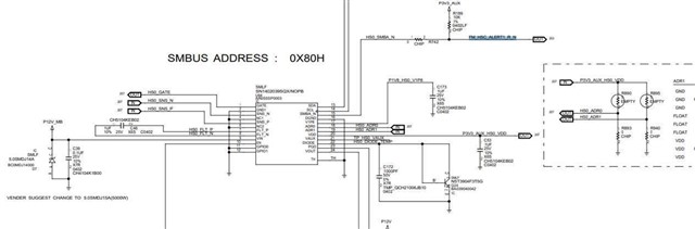

客户dropbox那边有几台机器总是处于降频状态,只有AC cycle才可解除故障,SN1402039SQX/NOPB
Part Number: 元器件:Mfr. SN1402039SQX/NOPB; Mfr. Part Description: IC OTHER (24P) SN1402039SQX/NOPB (WQFN)

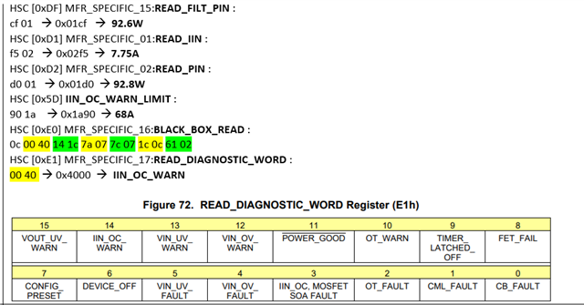

1.HSC该芯片在oc warning触发后会一直拉alert吗?
2.解除条件是什么?还是会一直触发warning。不会de-alert。
3.如果我的HSC触发oc warning值在800W,它要是稳定读出在400W左右,突然一下跳到了600W是否会触发oc warning
请问,
4.SMB alert的触发条件及恢复条件,谢谢。
5.客户dropbox那边有几台机器总是处于降频状态,只有AC cycle才可解除故障。
6.抓取PSU、HSC黑盒信息,发现HSC有OCW触发

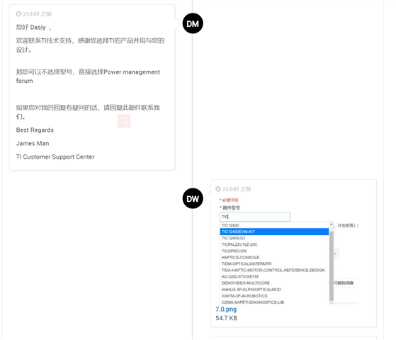

  • Hi
        没有查询到SN1402039SQX,我这边是电源管理芯片论坛,从你电路看并非是电源芯片,请确认下。
  • 是HSC芯片,客服让我们选择的电源管理芯片论坛,如附件图片。
    它(芯片)不会关闭警告,但总是触发OC_ WARN,然后导致CPU频率降低,在事件发生前,cpu利用率为20-30%,然后在频率下降后跳至60-80%。我们的服务所有者注意到,由于频率较低,性能显著下降。由于这对我们的服务造成了干扰,我们需要了解这个问题,你能调查一下吗?
    We are experiencing a recurring issue on some database hosts where the cpu frequency drops well below the base frequency even though the cpufreq governor is set to performance and the system is running a workload?  We noticed this occurs shortly after a psu alert message in the sel log.
    Example of PSU Alert in SEL log
    lo | 2 | 11/26/2022 | 11:26:14 | Power Supply PSU Alert | State Asserted | Asserted |
