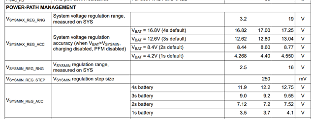

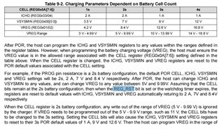

BQ25792: 该芯片输出可以升压或稳压吗?
Part Number: BQ25792
例如 ,随着电池放电,电压会是4.2到3.3V变化,SYS输出端电压可以稳压输出吗?
