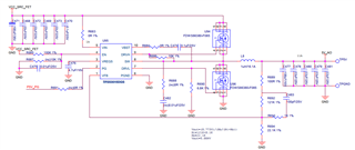

TPS53015: TPS53015上电启动失败
Part Number: TPS53015
电源设计原理图如下
输入12V,输出5V;输出目前仅连接电容,暂未进入正式负载,输出端5V总输出电容合计为350uF;上电测试大概率无法启动,重新使能EN脚可恢复正常,怀疑器件进入过流保护,但调节OCL等参数均无法改善,希望能提供一些排查建议。
