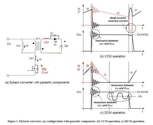

DCM和CCM波形的测量
常用电路中,电感工作在DCM和CCM状态,虽然这种理论都知道,但是从来没有机会测量一下,请问大家是怎样测量波形的的??!!
