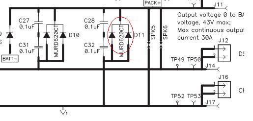

您好,我现在用bq77910设计一个方案,在看bq77910 EVM datasheet时,在给定的参考电路图中,放电主回路中D11有什么作用,由于板子空间有限,我想不加这个二极管,不知可不可以,请工程师解答下,谢谢。

D10与D11是续流二极管,在负载为感性时,如果放电MOSFET突然关断,D10或D11可以让感性负载中的储存的能量以电流的形式通过二极管与负载构成的通路释放掉,如果没有这两个二极管,电感中的能量会在电池与负载的连接点产生很大的负压,直到把某些器件击穿后把能量释放掉,这就会对电路造成损坏
这个二极管叫续流二极管,但图中的两个不是都必须加的,因为EVM是设计成充放电同口电路和异口电路兼容的,因此充电回路也可以配置成充放电一体的回路,实际电路是如果是异口电路,只要在放电中加一个续流二极管就可以了
