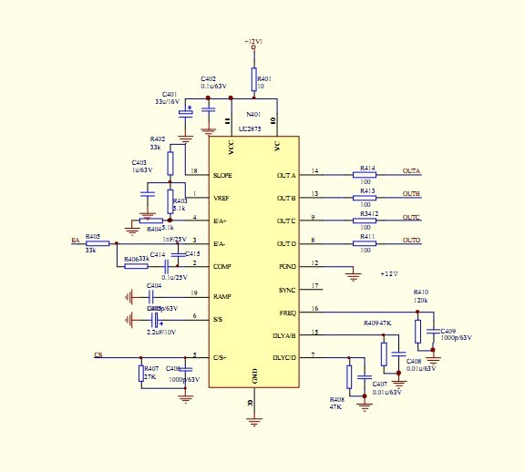

请问UC287512脚跟20脚两个地之间是否有必要区分?谢谢。
顶
两个地一个是功率地一个是信号地,建议即使一路供电,也最好各走各的,在静地点一点接地。
