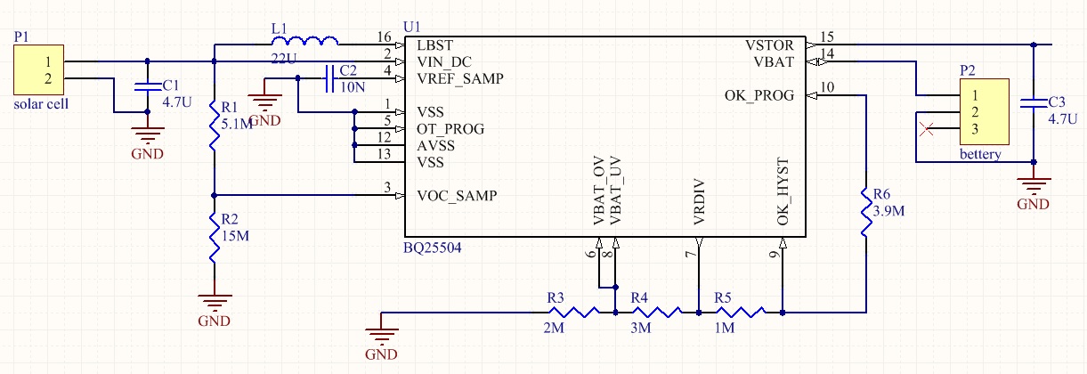

我用電源供應器2V 0.3A接上BQ25504晶片 ,輸出只有1.63V 請問是什麼問題
  • 这个问题能否麻烦你把电路图和负载的情况附上来,谢谢!
    需要说明的一点是对于boost架构,输入电流要数倍于输出电流才能维持需要的输出电压。
  • 目前是只有空載狀態,輸出的電壓沒有提升上來
  • 根据你量测到的电压,看起来像是boost电路没有工作,这个芯片虽然VBATOK指示pin不连接不会影响boost电路是否工作,VBATOV以及OK-PROG等确需要正确的配置,从内部的框架图可以看到Battery 门限控制模块是有一个enable信号给boost电路的,在你现有的电路图中,电池过压和欠压设置是一样的,而ok-prog只接了偏置电源VRDIV而没有接下拉电阻,即典型电路中的Rok1。
    如果你的电芯是磷酸铁锂电池,那么page 6的Rok.Rov,Ruv可以用于你的项目,如果是一般的锂离子或锂聚合物电池,那么严格按照page 7的Rok OV UV设置。
