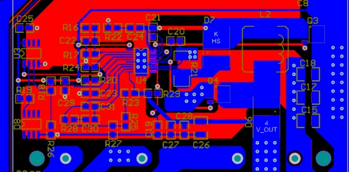

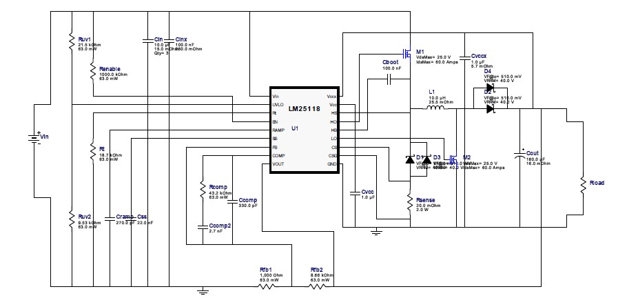

LM25118带载能力不强,输出不稳定
目标4~16V输入 12V输出 选用电路
测试1 空载时 能稳定12V输出
测试2 120欧负载时稳定12V输出
测试2  带负载(30欧,20欧)输入电压大于12V时,稳定;输入电压低于12V时,准确11.6V时,输出电压随着输入的减小而减小即无法稳定在12V。示波器现象,19脚输出波形,高电平正常,低电平时有类似于正弦波的纹波。
电感 10mH Mos管 和参考电路一样
