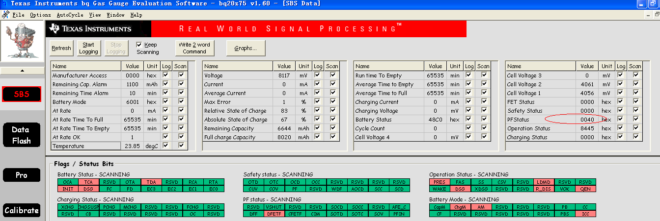

请教关于BQ20Z75中Clearing Permanent Failure的问题。
1、BQ20Z75芯片由于不小心操作导致DSG管脚无输出,芯片处于非正常工作,用EV2300工具读取PF status数据为0040,现在想清除permanent failure 数据,按照datasheet里面描述读取PFKEY(0X62)数据为73 26 12 17,按照2673   1712 的顺序写入ManufacturerAccess(),操作顺序见下,然后读取PF status 仍然是0040,麻烦指正下clearing步骤。谢谢!
操作步骤:
ManufacturerAccess(2673)  回车 ——refresh
ManufacturerAccess(1712)回车 ——refresh
2、关于clearing permanent failure,对于PF status中所有位都可以清除?清除以后BQ20Z75解除自我保护恢复正常工作?
