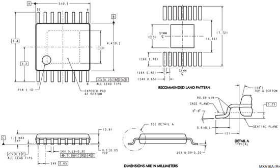

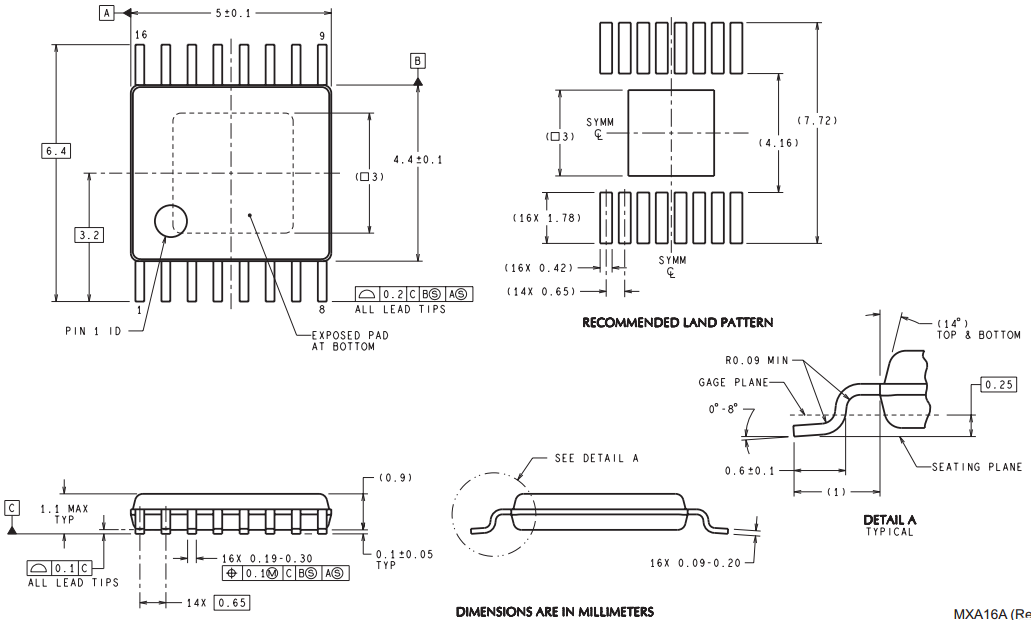

你好:
      请发LM5088封装图给我,如果有PROTE99图更好。(资料上是HTSSOP封装,评估评是TSSOP)
