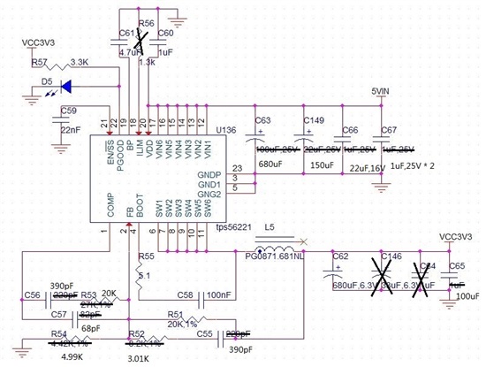

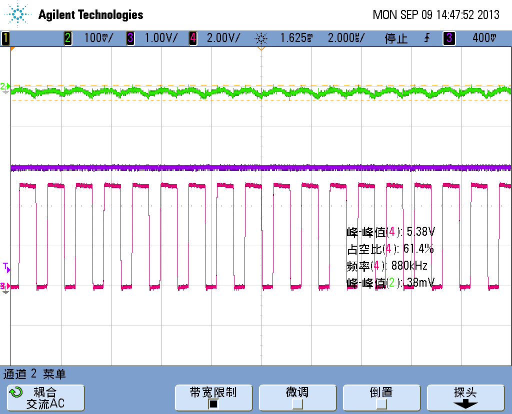

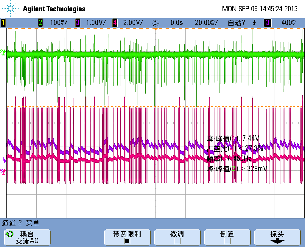

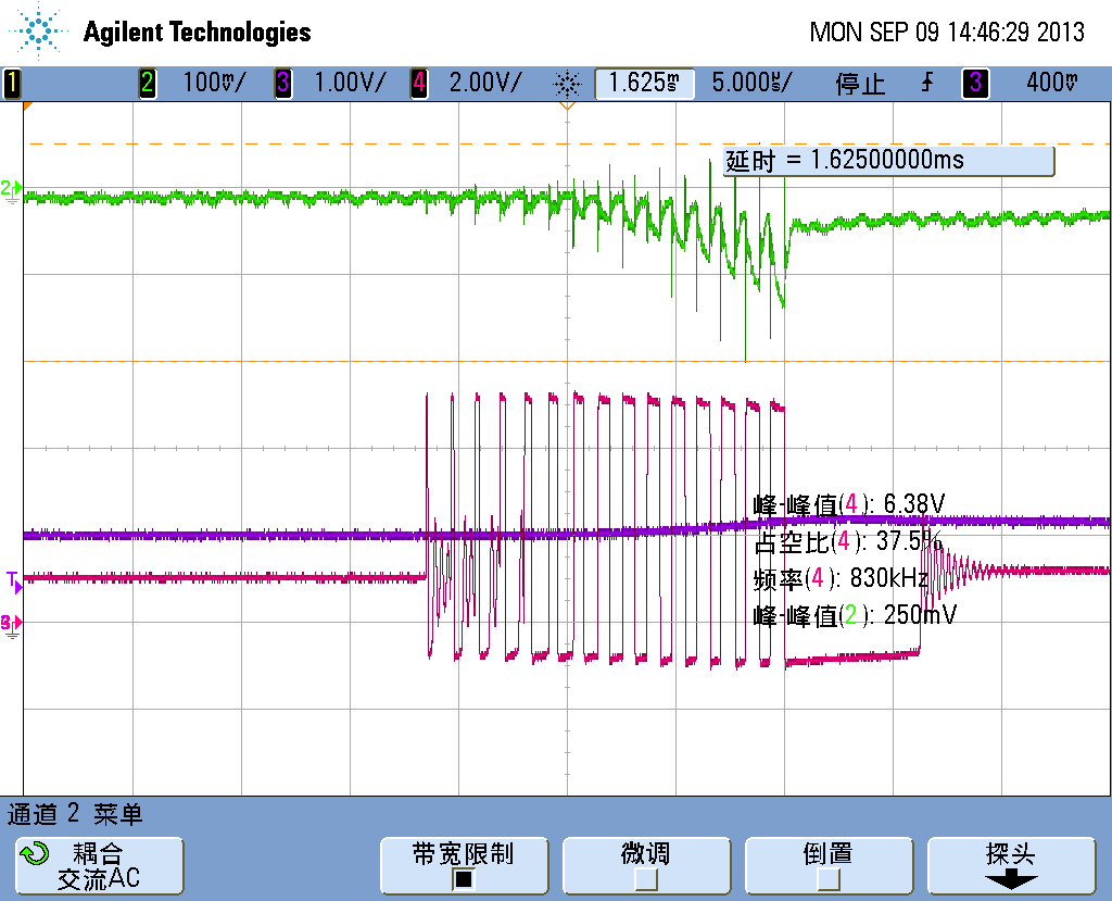

TPS56221在低温下的问题:
设计为5V输入,3V输出
在-40度环境下,输入5V时,输出不稳定,要提高的5.6V才行
示波器测量如下,绿色为5V输入(测量通道AC耦合),红色为开关波形,紫色为3V输出
图1:
图2:
图3(5.6V输入):
图4(输出稳定后再将输入电压从5.6V调至5V)

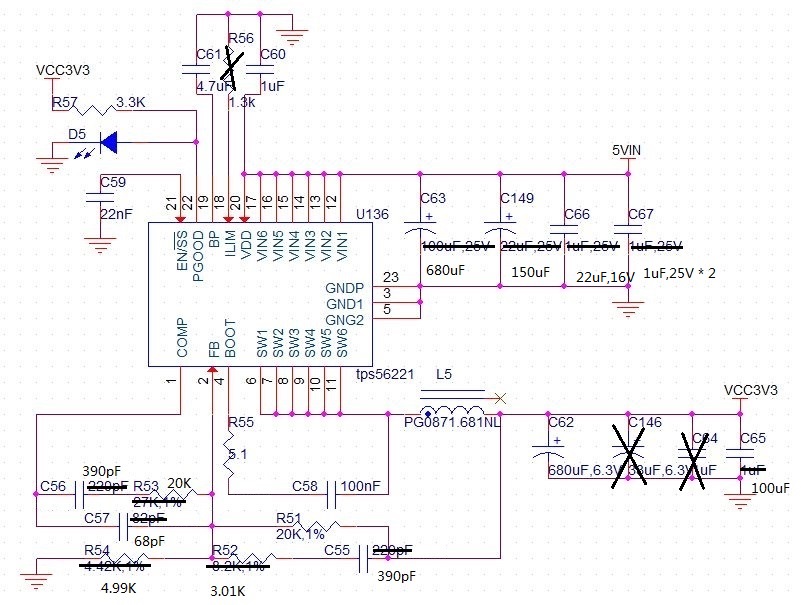

原理图如下:
请问这种现象到底是什么情况?
TPS56221在低温下的问题:
设计为5V输入,3V输出
图1:
图2:
图3(5.6V输入):
原理图如下:
请问这种现象到底是什么情况?
你好,
请问你提出的前两点是考虑到低温下开关不正常的可能吗(限流电阻在此次测试之前就已经拆掉了)?
现在把输入的钽电容换成陶瓷电容后(更换后共有6个22uf陶瓷电容和两个1uf陶瓷电容)情况得以改善,没有再出现过图中的现象,那么这有可能是ESR过大引起的问题吗?
