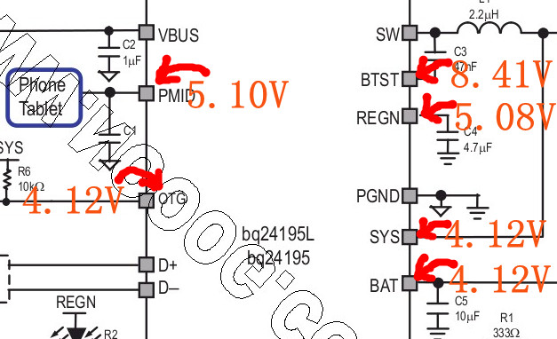

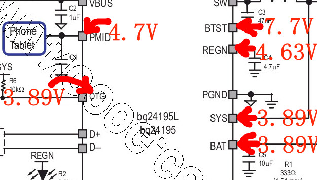

BQ24195RGER BOOST模式带载能力差
大侠,我用BQ24195RGEB做的移动电源,充电电流可以达到3A,但是升压后带载1A以内输出电压5.07V电压没有跌落,1A以上电压跌落很多,1.2A 输出 4.85v ,1.5A 4.55v.我按典型电路做的板子。升压输出电压跌落是什么问题呢?照BQ24195RGEB芯片的说明可以做到2.1A的。我用的电感是电流8A的2.2UH  TDK一体成型电感,升压过程不发热。 试过换更大电流的电感现象无改善。输出电容是2X22UF+2X10UF+0.1UF X7R瓷片电容。
很急!希望能解答谢谢!我的寄存器数据
I2C_WriteStatus(0xd6,0x00,0x37);
I2C_WriteStatus(0xd6,0x01,0x2b);
2C_WriteStatus(0xd6,0x02,0x60);
I2C_WriteStatus(0xd6,0x03,0x11);
I2C_WriteStatus(0xd6,0x04,0xb2);
I2C_WriteStatus(0xd6,0x05,0x9a);
I2C_WriteStatus(0xd6,0x06,0x03);
I2C_WriteStatus(0xd6,0x07,0x4b);
BOOST mode 空载时 各关键脚位电压如图
