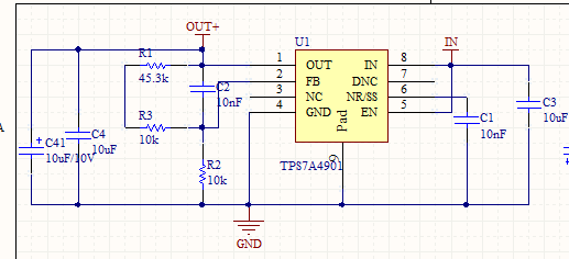

原理图和pcb图
在12V电压输入的情况下
测得NR/SS引脚电压是1.3V ,FB引脚电压是0.52V,输出是3V左右。按照计算应该是7.7V。还发现引脚的电压都在变。
我这里原理图和pcb图有啥问题希望各位指正啊

空载测试一下,看输入电流又很多,如果高出100uA太多,芯片有可能是坏的。FB电压是输出分压的,输出不对,FB肯定不对。
可能是芯片质量问题,请问这种不良的比例是多少?
建议你在TI官网上申请样片测试,以确定问题不是芯片造成的,因为LDO操作比较简单,通常有问题,出了输出电容外一般会和芯片有关,可用上述判定。
谢谢你的回复,你说的很对,我刚刚再焊了一次。这一次电压出来了,刚刚几次可能是焊接温度太高了

这类芯片一般用热风枪焊接, 温度350°+/-10°内,不要超过10s.
我还想问一下,TPS7A4901的芯片下面有一个pad引脚,如果没接地的话直接悬空可以不?

这类芯片底部的PowerPAD必须接GND,并且是大面积的接触,甚至在PAD处打孔到背面连接到大面的GND铜箔,这样的做的目的是芯片利用GND铜箔作为散热片散热。对于一些输入输出压差较大会造成大功耗的应用中尤为重要。
可以参考EVM板:http://www.ti.com.cn/cn/lit/ug/slvu405/slvu405.pdf

同时PowerPad不接GND,很多时候都会造成芯片烧掉。
