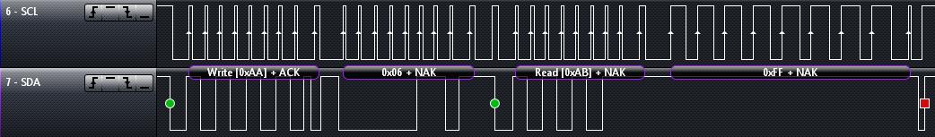

MSP430通过I2C读BQ27541的问题
请问TI工程师:我用MSP430通过I2C读BQ27541量测的电池温度。我先向BQ27541发送0xaa(器件地址+写),然后BQ27541有ACK返回;然后再发送命令0x06,BQ27541就没有应答信号返回了。不知道是怎么回事,请帮忙看看我的附件时序图,谢谢。
