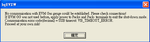

  小弟最近使用BQ34z100做電量偵測的電路,電路為參考datasheet的電路Figure7. 1-Cell Li-Ion and 5-LED Display
一接上電池5顆LED就亮了,還沒設定,請問這是對的嗎?  接上charger後,SDA跟SCL似乎沒有信號出來,使用EV2300
與EVSW的錯誤如附件(USB  timeout ),會是電路接錯還是哪裡的問題。   感謝!
  • 刚接上电池,芯片接受到的剩余容量信息是错误的,不用管此时LED的状态,经过设置和learning以后LED能够正确的显示即可。
    关于通讯异常的问题,建议你检查下述几个方面
    量测芯片的pin脚电压看看芯片是否已经正常启动,量测clock与data脚对地阻值,看看外部的稳压二极管是否保护或击穿了了,芯片是否是新的没有被改成HDQ模式,上位机的USB驱动是否正确的安装。
  • 量測bq34z100的各pin腳的電壓
    P2  :  0.08V                  P3/SDA:0.45V
    VEN : 一下1.2一下0V        P4/SCL : 0.04V
    P1  :0.08V                          P5/HDQ  0.06V
    BAT :3.2V                        P6/TS 0V
    CE : 3.2V                   SRN  :-0.04V
    REGIN :3.2V          SRP: -0.001V
    REG25 :2.5V       VSS :0V
    SDA 與 SCL 似乎還是沒有值
    另外  EV2300會有USBimeout的錯誤出現 ,換過很多台電腦 驅動也有安裝
    會是EV2300換了嗎 有什麼辦法可以檢測
    真的很想把這個電路做出來  感謝!!!!!
  • 你好,可以换成EVM看是否还是不能通信,注意加上SDA和SCL上拉电阻,如果可以的话用示波器看EV2300是否有信号输出。谢谢!
  • EV2300 的错误你安装一个EV2300 Runtime试一下.
