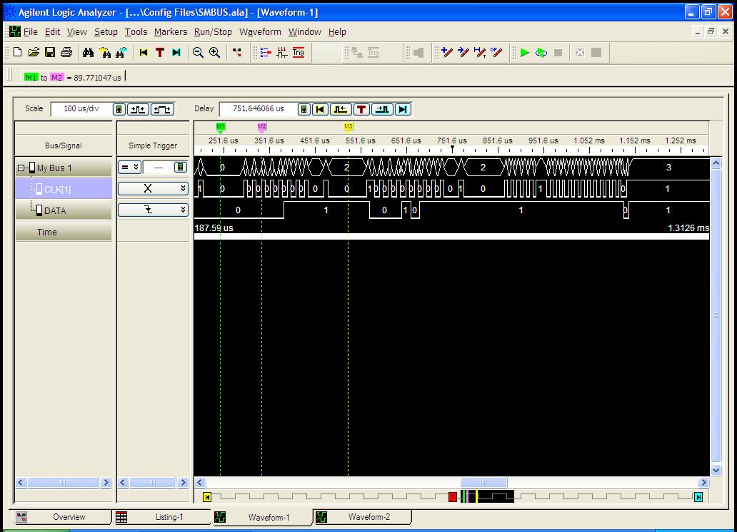

使用单片机stm32f107的I2C接口通过SMBus协议通过0x09命令读取电压值,发送地址0x16后z95有响应,回应ACK;当发送0x09字节后收到的就是z95的NACK响应而不是ACK响应,而且后面收到的电压数据是65535,通过逻辑分析仪分析的图像如下
  • 关于你的这个问题,先建议你用EV2300和BQEVSW软件进行BQ20z95通讯功能以及flash状态的确认。
    对于新产品的开发,TI建议在TI提供的BQEVSW软件上进行前期的开发配置和调试,当BQ系列芯片调试配置好了以后再进行实际项目中和上位机的通讯调试。
