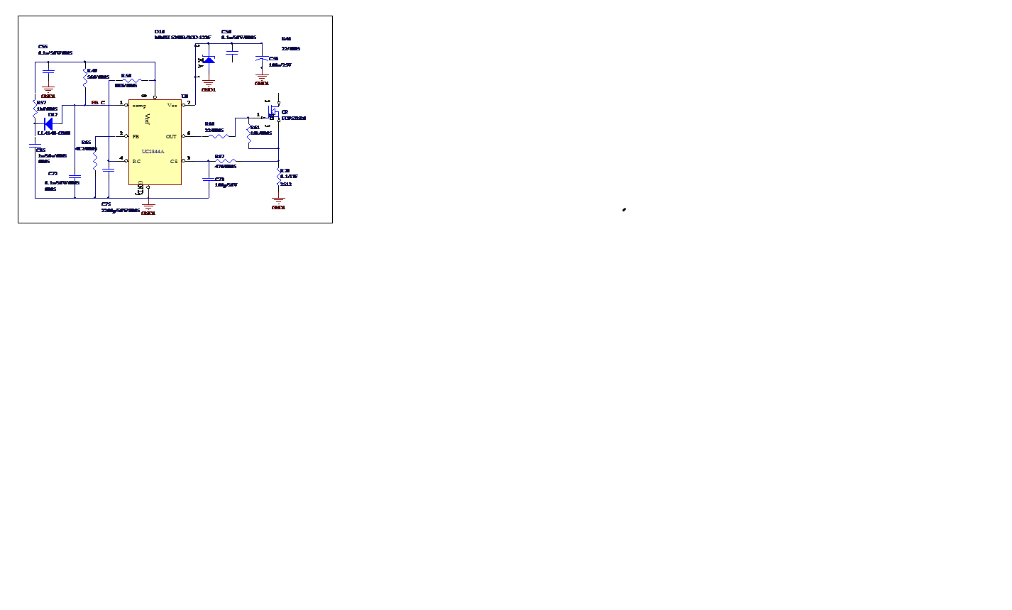

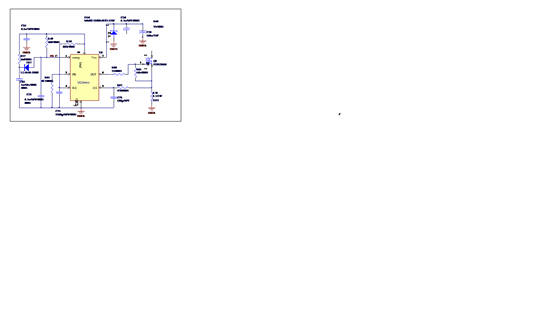

UCC 1PIN  D17  ,C65 ,R57 有甚麼功能   是緩開機嗎  圖片不知輕不清楚  只好先傳在看
  • 你的理解是对的,开机时COMP脚电压被C65上的电压钳位而缓慢上升,从而使得占空比慢慢变大,达到缓启动的目的。
  • 由于1脚最大输出电流为1mA左右,因此在1脚对地接一个电容,可以让电容电压慢慢升高,限制1脚电压升高的速度,起到软启动动的效果,启动完成后,通过接到8脚的电阻将电容电压充电到5V,由于二极管存在,那么电容等效从电路中切除,但这个电路漏了一部分,就是软启动电容的放电回路,IC掉电后电容电压释放的很慢,第二次启动间隔如果小将起不到软启动效果,应该增加一个二极管与连接到8脚的电阻并联,当IC掉电后将电容快速放电。为下次软启动做好准备。
