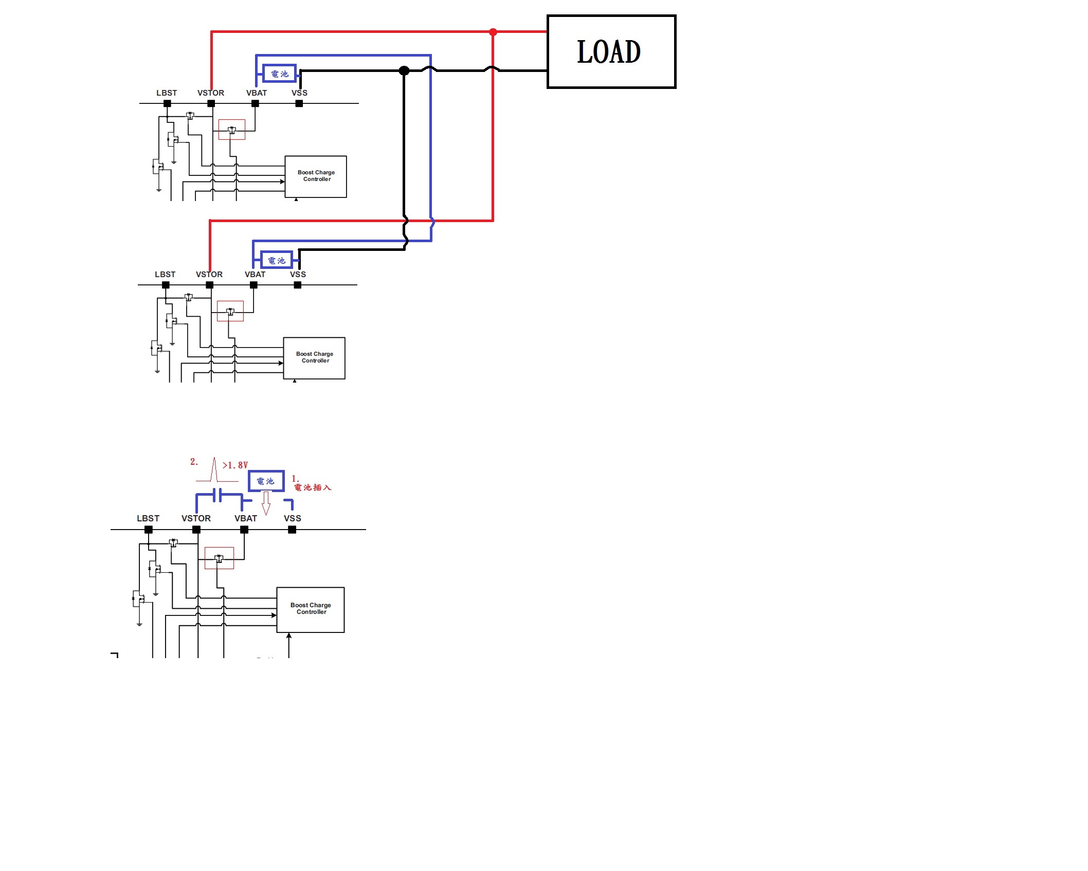

这个应用并没有这样对应的应用手册可以参考,一般开关模式的电源并联需要排除相互之间的倒灌 ,以及模块之间均流设计等。
boost电路本身是具有防倒灌的功能, 但如果电池包电压不一样,那么会在输入源不足够时,高电压电池包会放电很大,所以建议检查负载是否会超过p-mosfet的极限电流值,然后为了防止电池包之间相互的短路(高电池包通过p-mosfet的body diode直接进入低电压电池包),每个vstor输出端还是建议加锗二极管或者替代的oring控制芯片,然后可以去实验一下,实验中建议验证各个模块是否能正确的量测每个电池的状态。谢谢!

目前我们的规划如附档上部分一样,在外部将电池并接起来,两颗VSTOR接起来提供负载,请问有没有需要注意的地方呢?
另外请教一下
因为有时测试时,因为太阳能不足,造成VSTOR充不到1.8V以上,所以BOOST无法启动至我们所设置的3.3V,所以无法供应负载并充电;
故是否能向附档下部分一样,在VSTOR和VBAT两端接一微小电容,在电池插入时,瞬间的PULSE将VSTOR充电至1.8V以上,先使内部的PMOS导通,让电池先供应负载??
两颗并联的设计 请参考之前的回复来验证,关于开机的问题,有一些mosfet会在d-s段并联一个小电容来旁路开机瞬间的脉冲,达到保护mosfet的目的,所以加一个非常小的电容是可以的。谢谢!
