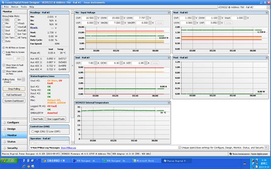

描述:我使用ucd9222 配置 ucd74120 和ucd74106,通过USB-TO-GPIO USB interface adapter下载线。
         之前配置完成后输出正常。监测正常,#1 为ucd74120;#2 为ucd74106+,fusion监测图分别下图的第一和第二幅。
        后面更新了一次FPGA程序,FPGA和9222的联系只有两个 EN 脚 和两个 PG 脚。更新完成后发现监测出现混乱------#1输出正常,监测正常。#2没有输出,监测提示无数错误,监测显示的输出电压错误,我都没有使能监测上显示它就有了电压1.7v,远远高于配置的1.0v,而且实际板子上测试是没有输出的。contrl line(USB)的控制对 #2 没有任何效果;
重新下载配置程序后依旧混乱;恢复FPGA原先程序依旧混乱;清楚FPGA程序依旧混乱。#1,#2监测图如第三和第四幅。
      请各大神赐教,这个情况可能是什么引起的?如何解决?
