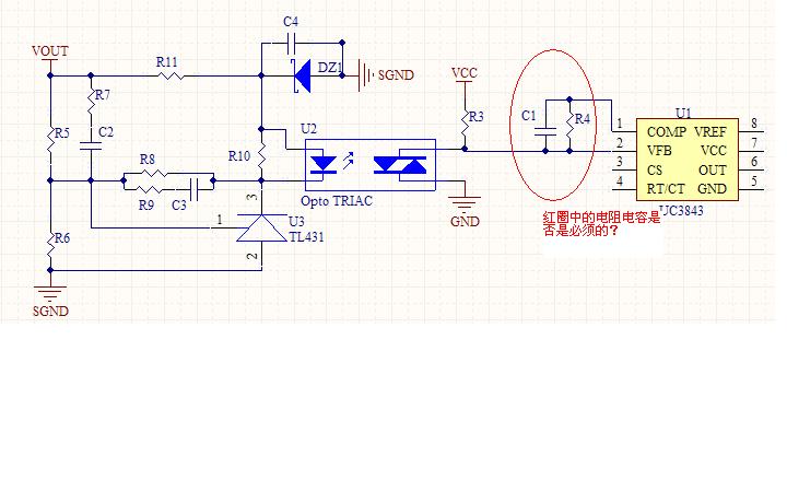

最近在做一个AC-DC隔离电源,采用FLyback拓扑,输入65AC~300VAC,输出12V/1A
在反馈回路中,使用TL431和光耦搭建TYPE III型反馈回路,输出电容采用的是低ESR的电容(即输出电容产生的零点远大于穿越频率fco)
问题是这样的:
1.如果TYPE III型反馈回路,通过设定已经进行了两个零点和两个极点的补偿,COMP与FB管脚处不需要再进行额外的补偿,那么COMP与FB怎么连接?
2.在进行TYPE III反馈电路的参数设计的时候,是否需要考虑FB引脚内部误差放大器的的相位变化及其增益,如果是,则TL431+光耦+误差放大器的反馈回路
  应该怎样计算?
相关的电路图如下所示,如果看不清,附件中也有
  • 帖子中的控制芯片是UC3842
  • 你好,
    用了431就不用j芯片内部的误差放大器。接法是,光耦出来直接连到comp脚,Vfb脚直接拉到地,这样芯片里面的误差放大器就不起作用了。
  • 1.使用431后IC补偿可以省去,直接将VFB脚与COMP脚短接就行。
    2.当VFB脚与COMP脚短接后相当于单位负反馈,在低频段(开关频率一般在低频段)增益为1,相位滞后为0,所以无需考虑IC内部误差放大器的影响。TL431部分可以按误差放大器补偿网络的思路一样设计,光耦相当于比例环节,IC误差放大器接成单位反馈后就相当于系数为1的比例环节。
  • 电路有些地方还是需要改进一下
    1、C4跟DZ1组成的稳压电路最好还是去掉,没必要,直接从输出接R11限流即可。否则你这部分电路有什么用呢?
    2、反馈也没必要那么麻烦,电路很好稳定的。
    3、反馈这里接成跟随器就可以了,或者就是2脚接地,光耦3脚接COMP。
  • 1)跟随器模式或者如图中的模式,看需求
    2)考虑多了
        对于跟随器模式的话,不需要考虑这个;
        对于还有补偿的模式,需要考虑外部补偿带来的相位及增益的变化
