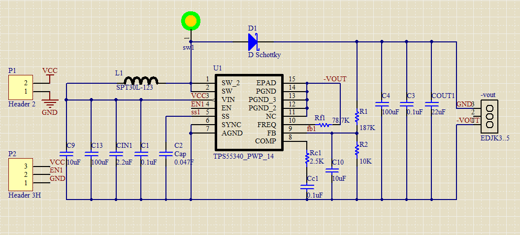

接了电源之后。。。直接就短路了

在你的设计中采用的是升压的topy, 做负压输出需要用到降压的topy,所以 不行。
