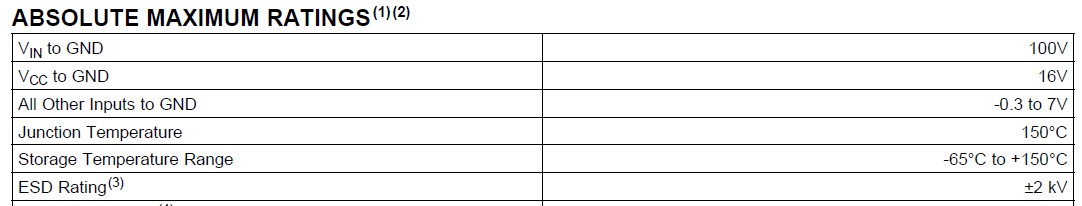

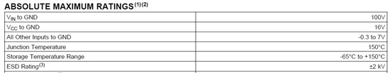

LM5041B-PIN16 (UVLO)只标注了门限值,没有标明工作电压的范围,它的耐压最大数值是多少,是否与其他LM502X一致。
pin16 实际应力要达到8.5VDC, 会不会造成损坏。
