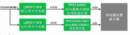

从网上看到了这个视频,比较感兴趣。想知道里面提到的模块,例如 LM5017等,TPS7A4091等等都有售吗?我查了一下前面的模块,好像是个评估板。
请帮助回答一下。
这个解决方案最后输出的电压稳定性能和模拟电源相比吗?
小木虫 说:我看您给的连接是一个单输出范例,请问如果是想双电压输出的话,还需要增加一个什么模块? 新手提问,请多包涵。
https://estore.ti.com/Default.aspx
可在此网站上购买或者自行设计。。。
