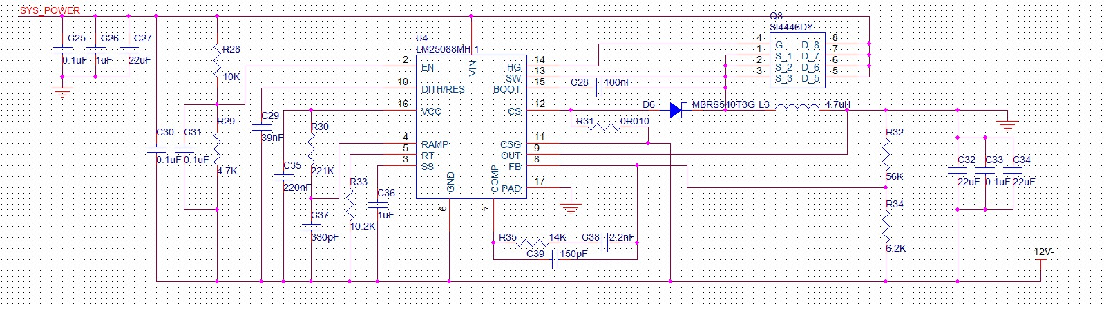

我在使用LM25088qmh-1产生-12V电源时,发现带负载能力过弱,用水泥负载测试只有300mA左右。然后我通过将R33由10K改为15K(改变工作频率),调整R30和C37分别由200K、330pF改为56K、150pF可以将负载能力增加到500mA左右。但是带负载测试时,带300mA负载,发现电感发热严重,工作一段时间之后不能输出稳定的电压了,请问我的设计有什么问题吗?
电感为sumida的CDRH103RNP-4R7NC-B,可以通过4A电流,30毫欧的内阻。
我的输入电压为12V。

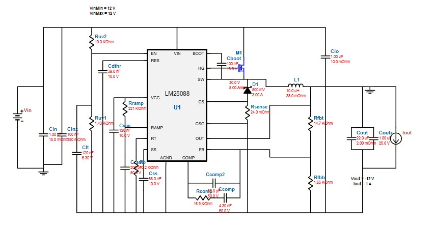

  • 电感太小了,请将电感加大到10uH,或者15uH 左右, 下面图片是是用webench 设计的相关原理图,可以供参考。你也可以进入www.ti.com, 使用这个软件工具。
  • 我的最初设计就是使用workbench来做的,发现带负载能力太弱了,300mA左右,我在TI的设计文档里面看到的都是关于正压的设计电路,请问用这一款设计负压-12V的最大电流是多少,有没有其他需要注意的地方,另外,我原理图中的电容都是陶瓷电容,也是按照workbench推荐来的。
  • 增加一下说明:电感我有增大过,10uH和15uH的都尝试过,这个时候空载-12V都出不来,其他的参数我也按照workbench上面推荐的。然后我将电感改回4.7uH之后,-12V能够出来,但是带负载能力超弱,只有300mA,当我调试工作频率和RAMP管脚阻容的时候,可以将负载能力稍微提高到500mA,但是电感发热严重。

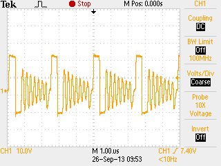

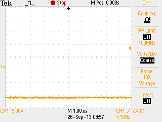

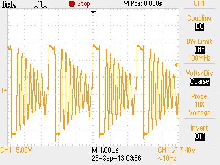

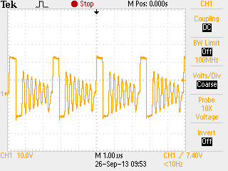

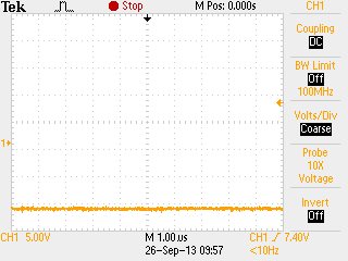

  • 以下是抓图,另外,发现在接入负载之后,随着运行的时间增长,电感会有很微弱的异响。
    想用lm25088产生-12V,电流1A左右。目前的情况是,参照workbench设计之后,只能带300mA负载,调整工作频率和ramp参数之后可以达到500mA负载,但是出现了电感发热的问题,而且当电感发热到一定程度(75℃左右时,电压开始缓慢下降,不能维持稳定的-12V了。以下是截图,请帮忙分析一下,谢谢!
                                     图一  HG管脚截图
                                    图2 SW管脚截图
                                       图三 输出截图-12V
  • Hi, Bob
    看SW波形,电路应该处于断续模式,正常的话应该是50%的占空比。你设计的应该是500KHz的开关频率吧。 感觉电感有点问题,能否抓一个电感电流波形图?
  • 电感电流波形是指什么?是芯片CS脚的波形吗?
  • 就是流过电感的电流波形,主要想观察MOSFET开通时,电感电流的形状。如果尾部有快速上翘的形状的话,那么电感可能是饱和了。
