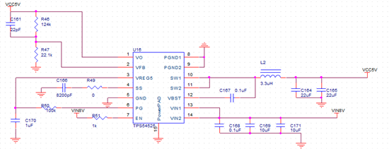

TPS54525输出不稳定,有的时候重新加电后输出为0

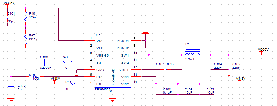

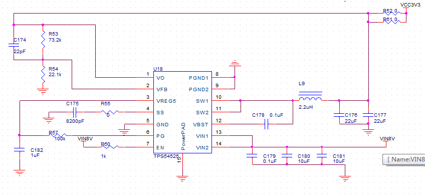

现在有一个板子,板子上有3个TP54525,输入都为8V,转换成3.3V、1.2V和5V。用恒压恒流电源仪器产生输入的8V电源,芯片的外围连接方式完全参照的是技术文档上的推荐连接,现在问题是:
1 每次上电,3.3V和1.2V大部分情况下可以正常输出,但也有极少情况下不能正常输出,输出为0V;而5V的大部分情况下不能正常输出,输出为0V,有极少情况下输出正常。
2 测了好多次了,3.3V、1.2V和5V都正常输出的只有过2次,断电重新加电后就变成第一种情况了。

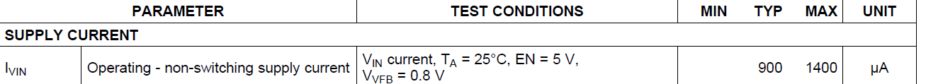

是因为8V输入的电流太大了吗?由于电源电流最小为14mA,但是8V所对应的电流为0.3A,电流再小加电后就不是8V了。 (这个是电流限制吗?)
如果是电流大的缘故,那为什么3.3V的和1.2V的可以正常工作哪?
请TI的技术人员解答一下,谢谢了。
