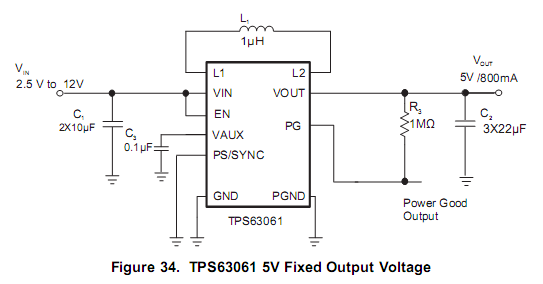

被TPS63061的datasheet给坑了
好吧,其实也不算坑,因为里面的已经说明了
FB   8    I   Voltage feedback of adjustable versions, must be connected to VOUT on fixed output voltage versions
不过这示例电路图上可没接FB,而我正好是按这个电路图画的。。。悲剧啊悲剧
