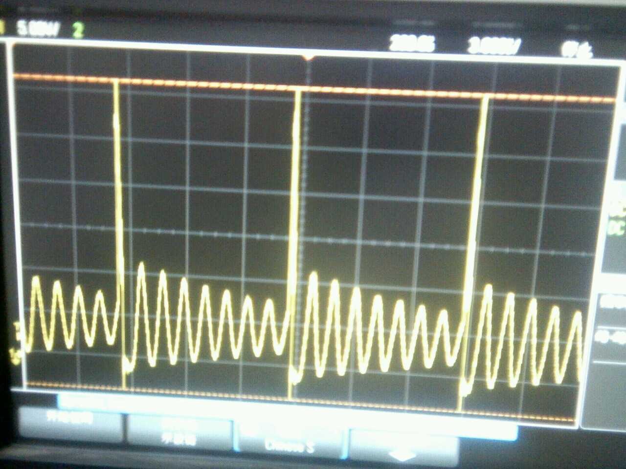

  • 我调试的时候就是这样,一路的时候驱动波形挺正常的,两路的时候波形就发生畸变,而且是随着啸叫声跳动,目前估计是电感在叫,但电感都是ti推荐的原装进口电感,是因为感值不合适还是干扰原因,等四路都焊好之后,四路的驱动波形都会随着啸叫声跳动,但电压都输出正常,唯独带不动负载
    附上5V的lm25117引脚HO输出的波形图像,是不是正常波形,总感觉那么诡异
