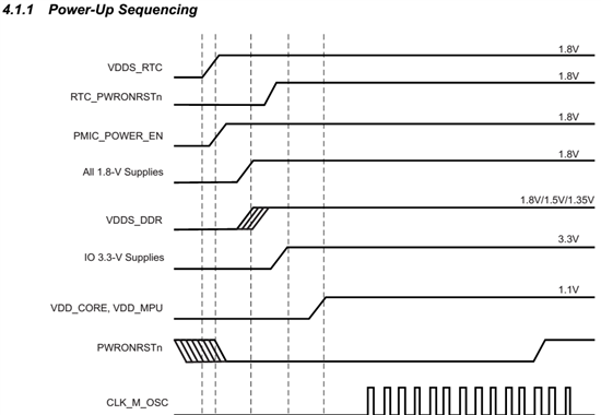

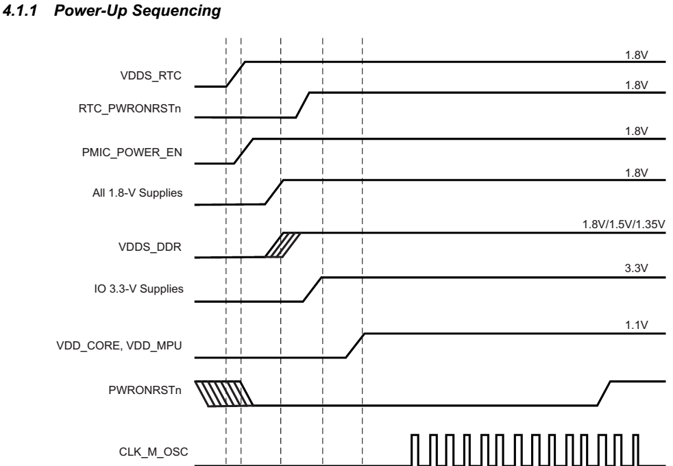

我今天刚开始调试电路,AM3354+DDR2+TPS65910AA1,AM3354没有程序,电源芯片加了5V后,给AM3354的MUP、CORE,给DDR2的供电都为0,按了一会儿按键,让引脚PWRON接地(平时接5V上拉的),给AM3354的MUP为1.11V,给AM3354的CORE为1.1V,给DDR2的供电为1.79V,保持按键状态,过了一会儿,给AM3354的MUP、CORE,给DDR2的供电又都为0,请问这种状态正不正常?我的QQ:76931958
你提供的电压值可以看出来,电压应该是正确的。但是我个人的理解最后的DDR电压肯定不应该为0啊,如果为0系统怎么工作呢?
你可以参考一下datasheet的第99页:
这是TPS65910EVM的user guide,第4页有原理图,可以参考一下:
http://www.ti.com/lit/ug/swcu065f/swcu065f.pdf
Evaluation Module for TPS659101 Integrated Power Management IC w/ 4 DC/DCs, 8 LDOs:
是不是在上电的那段时间,一定要让AM3354将TPS65910通过I2C进行读写,如果过了那段时间,还没有读写,或者读写不正确的话,TPS65910就会停止输出呢?
