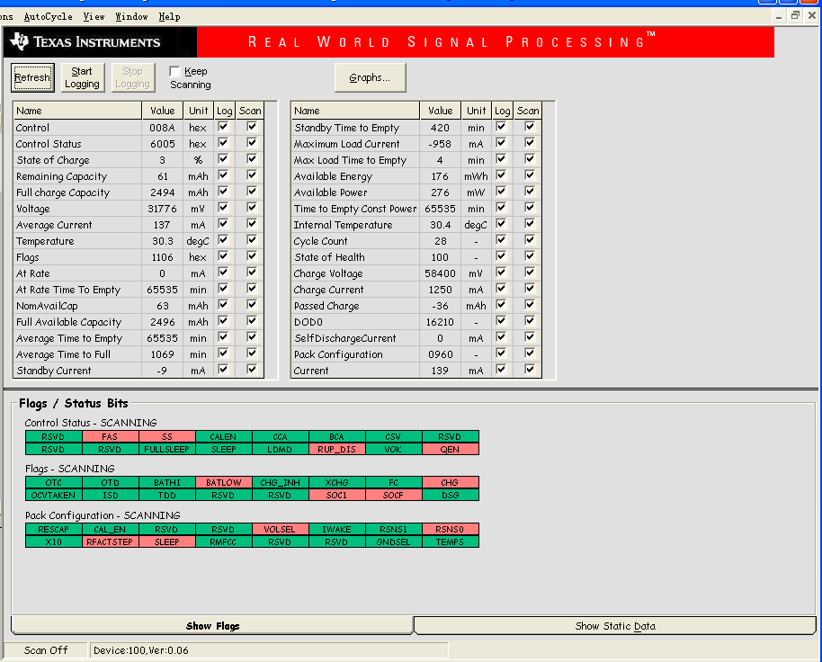

使用EV2300对BQ34Z100解封不成功
Other Parts Discussed in Thread: BQ34Z100
如题,我使用EV2300与BQ34Z100进行通信,可以读取DataRAM的数据,发现SS均处于红色状态,器件处于密封状态,所以在DataRAM界面的"Control"栏内输入"0414 ",[Enter],然后输入"3672",[Enter]。最后点击refresh,发现SS标志位颜色没变,读取DataFlash仍然不成功,请问该如何操作?谢谢
