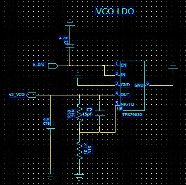

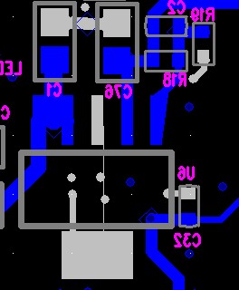

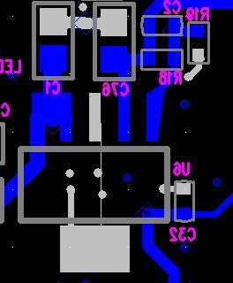

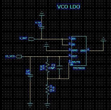

小弟遇到一个奇怪的问题,TPS79630 vout输出端无电压输出。请看官指点一下。

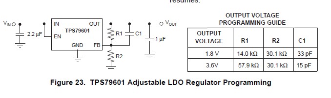

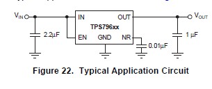

根据datasheet中的参考原理图。
我的原理图和layout。
