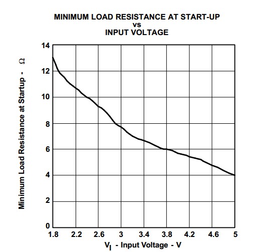

按照PDF上推荐电路接上电路,想做2个镍氢电池升压5V的电路,输出在1.5A。
现在的问题是小电流工作正常,使用纯电阻负载,电阻6欧多,输出0.8A正常,芯片会发热。断开电源,用万用表笔试触4欧电阻,芯片发出刺刺声音,然后芯片就烧毁了,这个可能是什么问题呢?

确认一下你的输入电压,在靠近电感处bypass一个10uF电容,对于升压芯片而言,输入电压降决定最终负载能力。
其次确认一下电压转换的效率?

另外注意一下电感的选择,注意饱和电流要足够?
你所指的启动电阻是?

这个就是指负载电阻,我前面提过,输入电压会决定负载能力,输入电压越低,负载能力越差,要求的负载电阻也就越大。
同时你要注意你的layout,芯片的powerpad要充分焊接,并尽量扩大器散热面积,这个你可以参考EVM板,散热设计不好会造成芯片温度很高,也影响其负载能力。

但是重点还是要注意电感,电感一旦饱和,很容易造成芯片烧掉的。所以你要确定是的在你可能的最低输入电压是的最大电感峰值电流需要小于电感的饱和电流,而且还要留有一定裕度。
